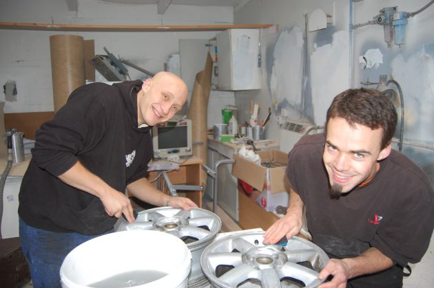

so wir ( also beriteGTD und ich ) haben am samstag meine felgen in angriff genommen....
nun folgen mal ein paar bilder allerdings verrate ich nicht für welche der 3 varianten wir uns entschieden haben .... :P das gibts dann erst wenn sie drauf gezogen sind..
also im laufe der woche
auch hier noch mal dank an berite GTD
Variante 1
oder variante 2
oder evt variante 3
die auflösung kommt hoffentlich noch diese woche....
dann gibts neue bilder
