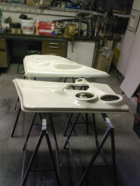

Um mal wieder ein paar Bilder ins Forum zu bekommen habe ich mir gedacht ich zeige euch hier mal wie ich meine Doorboard umgebaut habe, da mir die Serien Leder Türverkleidungen zu langweilig wurden.
Hier also die Entstehungsgeschichte:
Zuerst haben wir die originalen Türverkleidungen komplett von ihrem Bezugsstoff befreit.
Dann habe ich passende Mdf Ringe zur Befestigung der Lautsprecher angefertigt und diese mit kleinen Holzstücken und Heißkleber auf den Pappen befestigt. Zwischendurch immer wieder im Auto rangehalten und nachgebessert, so dass die Lautsprecher anständig ausgerichtet sind und nirgends anstoßen(man will ja Musik hören und nicht die Sitzwangen beschallen Very Happy )
Nachdem das nun alles passte habe ich angefangen die Teile mit Formfließ zu bespannen(das geht ganz gut mit Heißkleber oder Tacker)
Und anschließend satt mit Polyesterharz zu durchtränken. Mischt nicht zu viel an (wird sonst hart bevor alles verarbeitet ist) oder zu wenig(dann habt ihr trockene Stellen die ihr von hinten nachtränken müsst)
Nach dem aushärten habe ich das Formfließ einmal grob beschliffen, da es eine sehr raue Oberfläche hat und Teilweise noch Ecken überstehen.
dann ging es los mit spachteln, schleifen, spachteln, schleifen,... ihr kennt das ja.. so lange bis alles die gewünschte Form hat.. dann wieder ans Auto halten und gucken ob das Polyesterharz nicht zu doll geschrumpft ist und die Boards evtl. nicht mehr passen.. Jetzt kann man noch nacharbeiten...
Dann wurde gefüllert, um auch noch die letzten Poren im Spachtel zu verschließen. Danach war feinschleifen angesagt.
Auf dem letzten Bild sehen wir DermitdemGolf beim schleifen (Danke für die tatkräftige Unterstützung)
So nun mal sehen wies am Auto aussieht und ob die Speaker noch passen.
Passt... Den Hochtöner habe ich aber Oben doch noch weg gemacht, der hätte mir die Sicht in den Rückspiegel genommen..
Aber auch hinten wurde gearbeitet.. und da ja in der zweiten Reihe keiner mehr sitzen soll entschwanden auch gleich die Türöffner(man kann ja auch innen cleanen Razz ) Und damit es nicht so nackt aussieht habe ich noch ein paar schöne Flammen draufgebaut. Hinten war das schnell erledigt, da konnt ich sie aus 7 mm Mdf sägen und aufschrauben. Vorn hingegen musste ich sie aus Formfließ schneiden und übereinander kleben und dann auch anspachteln(davon habe ich leider keine Bilder)
Nachdem das nun alles erledigt war, ab zum Sattler.
Ich mach ja vieles selber aber nähen gehört nunmal echt nicht zu meinen Stärken.
Der Sattler hat das Ganze dann schön in weißem und schwarzem Nappa Leder verpackt. Nicht ganz Billig aber es hat sich gelohnt.. seht selbst
