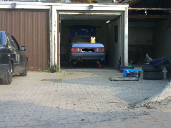

hallo erstmal zusammen!!!
habe mich jetzt auch mal hier registriert,weil hier ganz besondere umbauten zusehen sind!!!
zu mir gibts eigentlich nicht viel zusagen!
MEINER:
Mercedes Benz 190e Avantgarde Azzurro
2,3L 136PS (serie)
Bj.: 1992
satte 470.000km drauf mit dem ersten motor
Details:
RH felgen 8x16" (et34 glaub ich)
205/50 R16 Reifen
Koni gelb stossdämpfer VA/HA gekürzt
H&R Federn 60/60
Remus endschalldämpfer (voll der müll)
kauf ich nie wieder!!!
schwarze hauptscheinwerfer (erst seit 2005)
und weisse blinker
avantgarde kühlergrill (erst seit 2005)
serien azzurro innen ausstatung (carbon look),
sport ledersitze vorne hinten
30er sportlenkrad
gekürzter schalthebel
hifi anlage...schreib ich jetzt nix,weil da eh was neues mit schönem
kofferraum ausbau rein kommt!!!dauert aber noch bischen!!!
so sah meiner aus bis anfang diesen jahres!!!
dann hats mich doch wieder gepackt was besonderes auf zubauen!!!
februar 2007 sah er dann so aus!!! Crying or Very sad
der grund......umbau auf 4 kolben bremsanlage vom w124 320ce!!! Rock on
VA: 295x22 belüftete scheiben 4kolben fest sättel
HA: 278x9 scheiben 2kolben fest sättel
an der VA auch die querlenker vom 320ce 24V mit eingebaut,weil die scheiben am luftleitblech gestriffen haben und später an den traggelenk aufnahmen!!!
achsschemkel und radnaben natürlich auch vom 320ce 24V,haben grössere radlager und stabilere achsen!!!
hauptbremszylinder und bremskraftverstärker nicht zu vergessen,sind auch vom 320ce 24V
einen satz bremsscheiben VA über den jordan gejagd!!! Confused Mad
jetzt hat er ein hammer bremsverhalten!!! Laughing
just for fun hab ich dann mal nen offenen luftfilter eingebaut!
bringt aber nix an leistung...eher gegenteilig!!!
ansaugsound???????war auch nicht der bringer!!! Confused
sah aber geil aus!
war halt mal just for fun!!! Smile
naja...und jetzt zu was grösserem...hab mich vor 3wochen entschlossen,einen kompressor umbau vor zunehmen!!!
manche probs weiss ich zwar noch nicht wie ich sie lösen soll,aber da findet sich auch noch was!!! Wink
und soweit bin ich bis jetzt!!! Smile
die etwas abgeänderte wasserpumpe baue ich heute noch ein!
ladeluft kühler kommt nächste woche!
die halterungen sind inzwischen noch einbischen mehr verstärkt und lackiert (schwarz)
den passenden riemen hole ich auch nächste woche!!! Wink Smile
fehlen halt noch paar teile...aber es geht voran!!!
mir macht eher die elektrik sorgen! Confused
aber da bedank ich mich schon mal bei dem admin red-benz,der mir schon einpaar sehr hilfreiche tipps via telefon gegeben hat!!! Laughing
ich halte euch aufjedenfall auf dem laufenden!!!

so siehts aus,wenn er eingebaut ist!!! Rock on
gruss
FlexMaster
