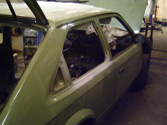

Tach und hallo,
So geht das los mit großen schritten
ersmal teilzerlegen und begutachten ohje ohje soviel rost ein opel halt.
Na wenigstens hat opel daran nicht gespart (am rost).
Wie man auf den bildern ein bischen erkennen kann habe ich an der front schon mal das eine oder andere rostloch beseitigt und neue bleche eingeschweißt das große rechteckige loch ist später für den ladeluftkühler.
Damit ist das frontblech schon mal rostfrei.
Ich habe es mir mal angewöhnt von vorne nach hinten zu arbeiten morgen kommen dann die a-säulen drann und der scheibenrahmen mal sehen was mich da erwartet.
so nun laß ich bilder sprechen.
Das Kassengestell billiger geht nicht
FRONTBLECH mit ausschnitt und ohne rost
Die schlimmste form die opel je gebaut hat
Im bereich A-Säule auch Rost ,aber aufgeben??? NIEMALS NICHT
Erkennt ihr den Charme der frühen 80`èr
Geschweißte ecke
Rechte seite im unteren bereich A-Säule natürlich auch mit soll ich es noch schreiben das böse wort mit R... Crying or Very sad Shocked
So morgen weiter.
Greetz Michi

So endlich wieder zeit ein bischen zeit gehabt für das gute stück,
Also leute ich kann nur sagen typisch opel überall rost aber auch wirklich in jeder ecke.
Die a-säulen habe ich geschweißt und die Bodengruppe fahrerseite rausgetrennt ,die frontscheibe hätte ich auch mal lieber drinn lassen sollen (wo ist der scheiben rahmen???), den scheibenrahmen seitenscheibe rechts habe ich auch geschweißt.
Meine teile die ich benötige kommen hoffendlich bald,das ich da mal wieder ein boden reinbekomme (Feuersteinmobil).
Schweller und Radläufe kommen natürlich auch neu und ich muß noch nach nen Stoßfänger hinten ausschau halten (wenn jemand sowas findet zu mir damit) .
Bilder muß ich noch machen dann gibt`s wieder was zu gucken.
Bis dann Michi

BeitragVerfasst am: 15.12.2006 - 17:56 / Post Nr. 5797      Antworten mit Zitat
Sonntag stelle ich mal wieder bilder rein. Der Boden ist wieder drin und der schweller auf der linken seite ist auch wieder ganz.
Wollte dieses jahr noch mit dem Blech kram durch sein deshalb rechts ist GAS. Das Schweißgerät glüht auch schon mit im takt.
Greetz aus der Schweißerhölle Very Happy

BeitragVerfasst am: 13.01.2007 - 21:48 / Post Nr. 6059      Antworten mit Zitat
So nun wie Versprochen, die nächsten Bilder.
Ich hoffe ihr könnt alles sehen.
Ich halte euch auf dem Lauffenden mit dem schönen Gerät.

BeitragVerfasst am: 14.01.2007 - 01:40 / Post Nr. 6065      Antworten mit Zitat
Ja ja so langsam wird`s
Mit dem Schweißen sind wir fast durch nur noch ne kleine ecke dann können wir endlich mit dem wichtigen dingen anfangen.
Men @ work
Leider habe ich nicht so viel zeit wie ich gerne da rein stecken würde,
habe da noch einen peugeot 106 stechen der in diesem jahr noch Rally fahren soll.
Bin da gerade bei dem Motor bei alleine der kopf von dem ding hat so ca. 20std. gadauert.
Grüße aus der schrauberhölle Mollhagen
