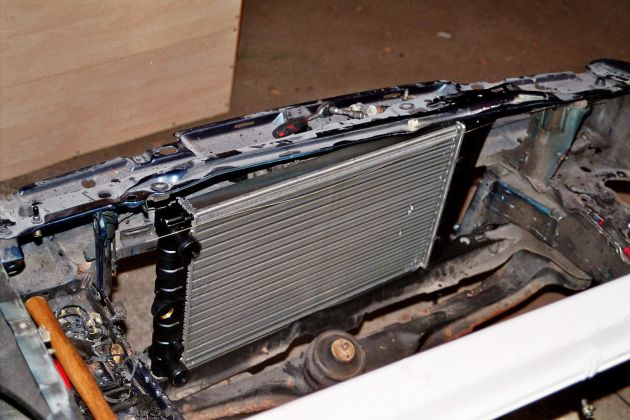

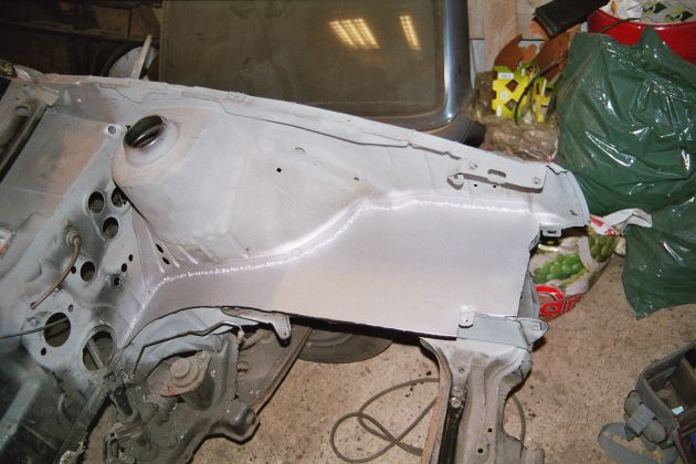

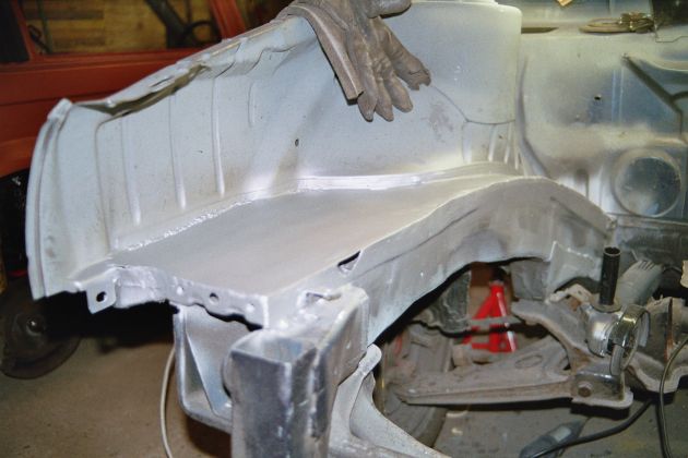

Motorraum cleanen - Die ersten Bleche zum cleanen sind eingeschweisst und verzinnt

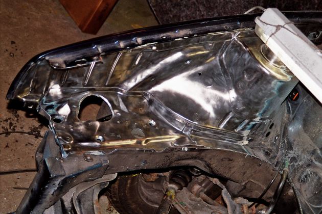

Im Motorraum fanden derweil auch schon die ersten Bleche Einzug, so dass man sagen kann: Es geht weiter.

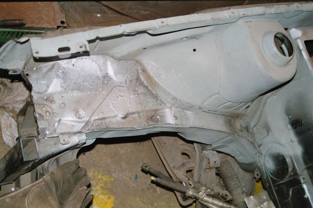

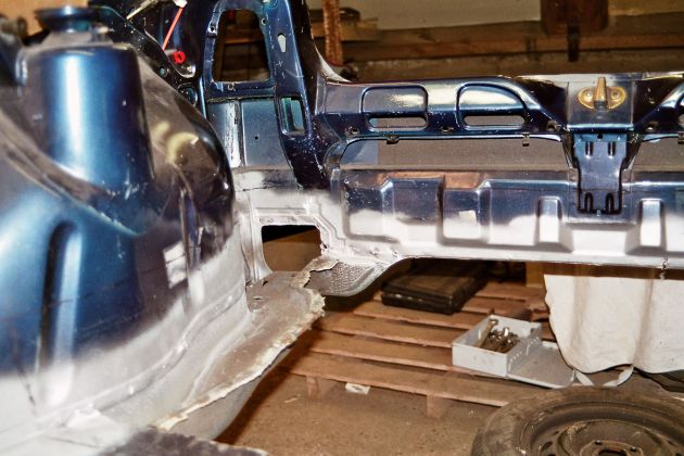

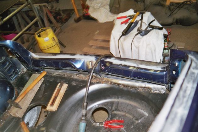

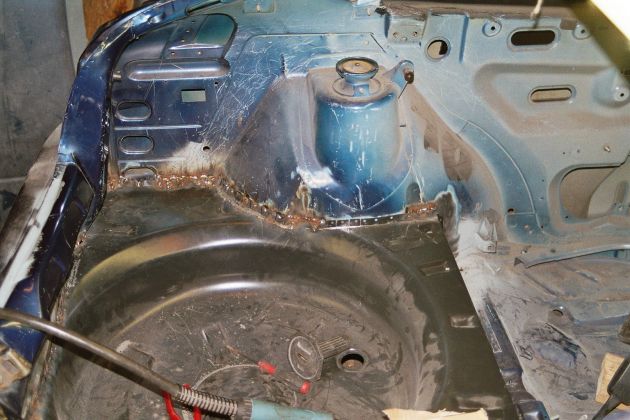

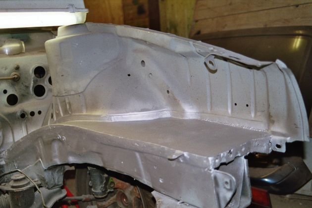

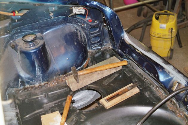

Bevor ich die Bleche über den Längsträgern eingeschweisst habe, wurden sämtliche kleine Löcher in den Längsträgern zugeschweisst.
Erst dann kam das Blech drüber. Gab dann gleich eine andere Optik. Cool
Habe dann auf der rechten Seite zusätzlich noch eine Möglichkeit geschaffen um die Kraftstoffleitungen aus dem Träger herausführen zu können.
(Das gewinkelte Blech zwischen den beiden runden eingeschweissten Blechen.)
So schauts dann fertig zum spachteln aus.
Und so auch. Very Happy

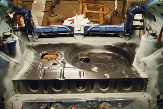

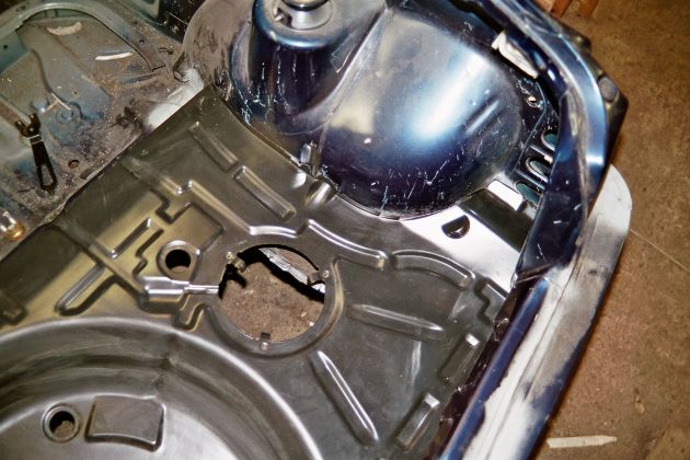

Hab dann zwischenzeitlich noch mal eben schnell die beiden Dehnfugen hinten zugeschweisst. Nun ists auch da schön glatt wie ein Babypopo. Mr. Green

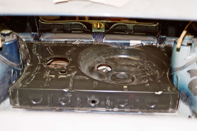

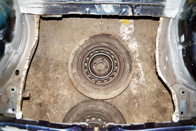

Nunja, im Kofferraum klaffte bis dato noch ein riesen Loch. Doch auch das sollte sich schnell ändern.
Also wurde kurzerhand zum Schweissgerät gegriffen und das neue Kofferraumbodenblech eingeschweisst.
Fix Zinkspray für den Rostschutz drüber und gut.
Mittlerweile sind die Schweissnähte vom Kofferraumbodenblech geschliffen,
die Bitumenmatten aus den Fußräumen entfernt und die Karosse soweit für den Betrieb zum 2-Sitzer umgebaut.
Ebay war gestern auch brav zu mir und es gab für mich eine komplette Hinterachse inkl. 4Motion Differential und Bremsen von einem Golf 4 R32.
Quasi ein rundum sorglos Paket für den ambitionierten Schrauber. Cool

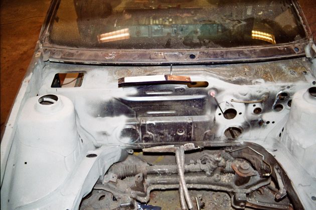

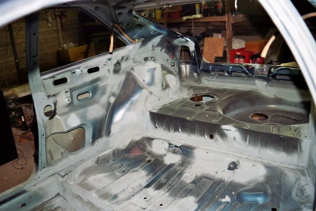

Bevor ich mich gleich wieder aufmache und noch mal kurz in die Halle düse, reiche ich die fehlenden Bilder nach.
Zunächst haben wir hier den zukünftigen Arbeitsplatz des Gefährts. Rolling Eyes

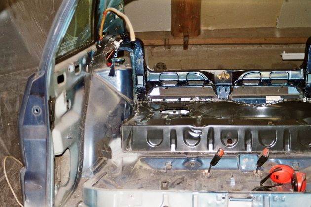

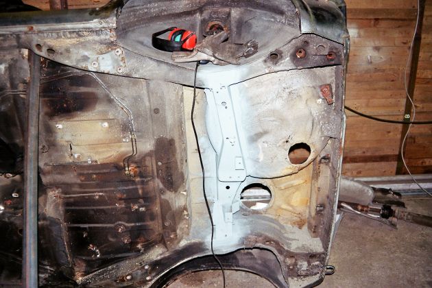

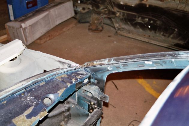

Weiter gehts mit einem aktuellen Einblick in den Innenraum des Corrados.

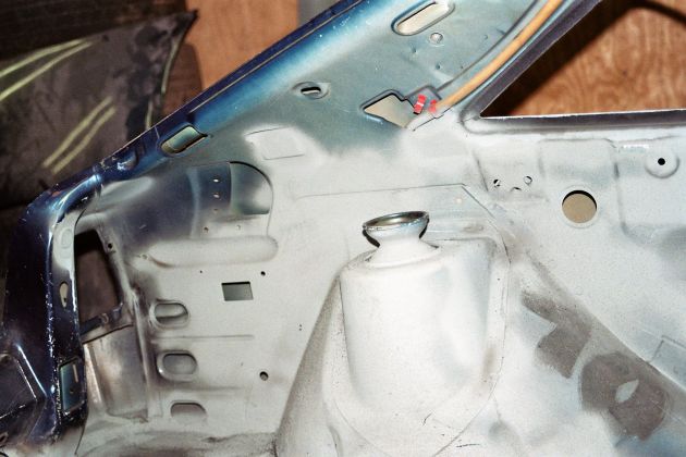

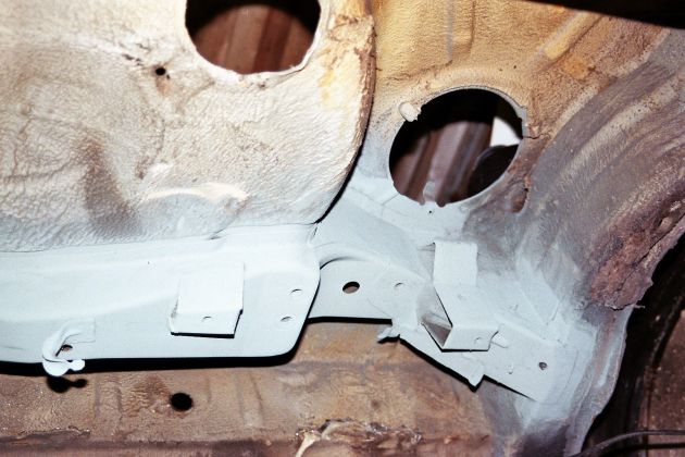

Gefolgt von dem hinteren Dom und C-Säule, welche ich von Haltern und Stehbolzen für Verkleidungen und Hutablagenträgern befreit habe.

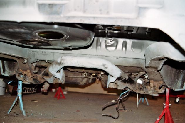

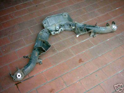

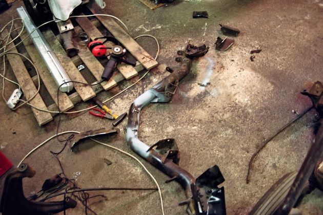

Um das Haldex-Differential für die 4-Motion Technik verbauen zu können, muss der Hinterachsträger der Syncro-Hinterachse umgeändert werden.
Dazu habe ich die Aufnahmen für das Syncro-Differential entfernt. Es handelt sich um die mittleren Bleche, welche an den Achsträger angeschweisst sind.
Hier ein Beispielbild des originalen Achsträgers:
Für mich sind diese Bleche nicht mehr zu gebrauchen, also ab damit! Twisted Evil
Um mir einen kleinen Überblick verschaffen zu können wo und wie ich in etwa die neuen Halter für das Haldex-Differential anbringen muss,
habe ich den Achsträger erstmal probeweise angeschraubt. Passt dank des VW Baukastensystems alles 1A. Quasi wie Arsch auf Eimer oder wie dafür gemacht. Cool
Warum es den Corrado nie als Allrad gab bleibt wohl ein ungelöstes Rätsel...
Das wars fürs Erste. Weiteres folgt. Wink
