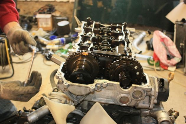

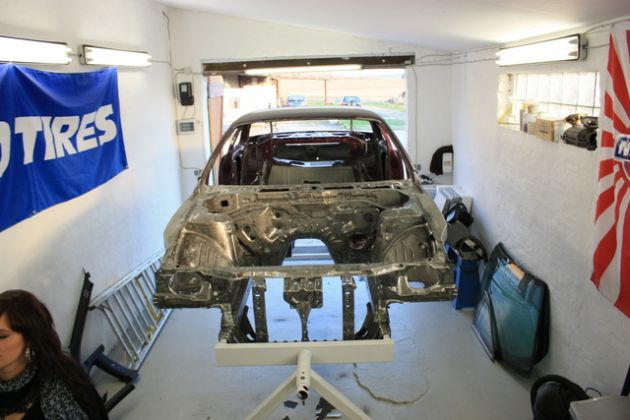

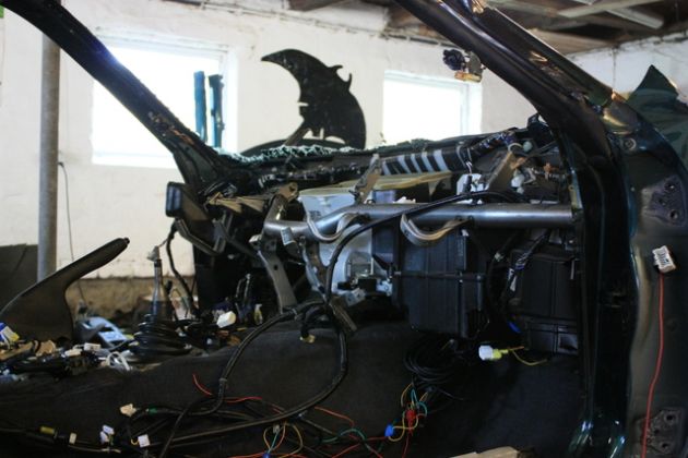

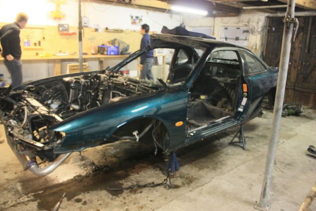

Moin zusammen
Ich weiß nicht ob ihr euch erinnert vooorr ca etwas über 8 Monaten hab ich mein geliebeten SX nach dem Reisbrennen Oschersleben in nen Bus gesetzt Crying or Very sad
Ich bin jetzt seit einem Monat aus Afgahnien zurück Very Hapy 2
Ich hab mal ein Paar Bilder von dem alten beim Schlachtfest !
Und auch gleich schon Bilder von "Projecto LocoII"
also los gehts Arrow

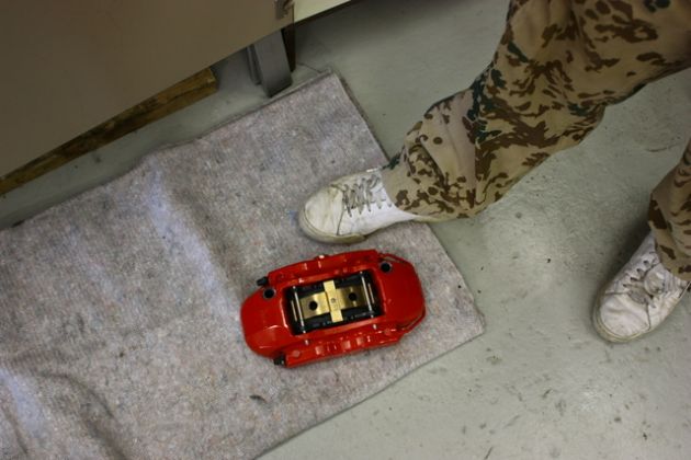

BeitragVerfasst am: 25.04.2010 - 20:36 / Post Nr. 34373      Antworten mit Zitat

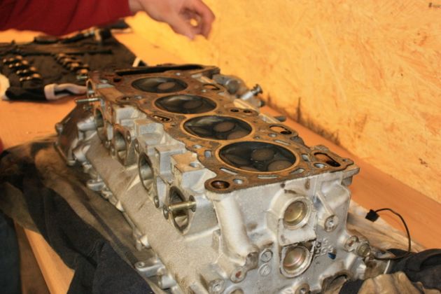

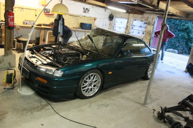

Soo hier noch mehr Bilder vom zerlegen !

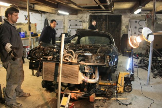

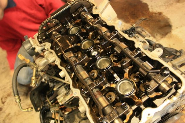

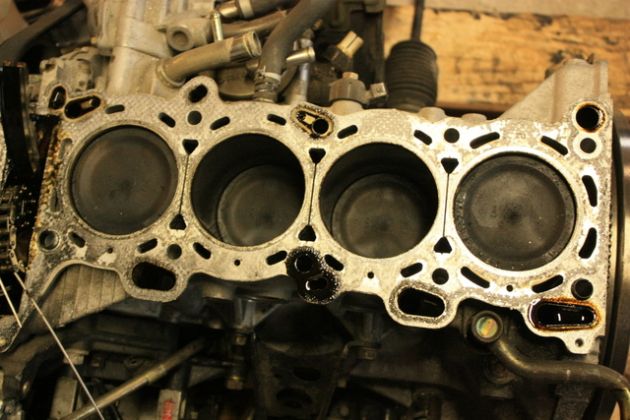

BeitragVerfasst am: 25.04.2010 - 20:39 / Post Nr. 34374      Antworten mit Zitat

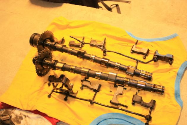

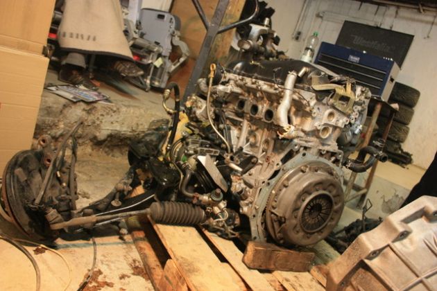

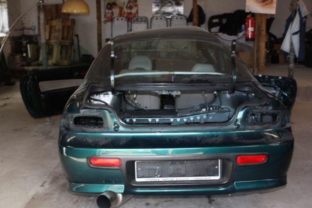

Unnnd weiter gehts !
sooo soll reichen !

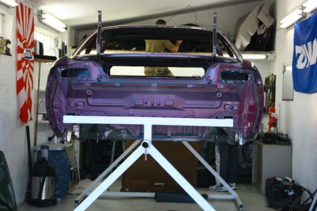

Jetzt kommen 1-2 bilder von der neuen karosse!

BeitragVerfasst am: 25.04.2010 - 20:55 / Post Nr. 34375      Antworten mit Zitat
Und so solls weiter gehen !
Folgende teile sind da oder noch vom alten vorhanden:
Invidia 350GT 3" abgasanlage ab Turbo
HKS Type-R Ladeluftkühler
HKS SSQV Blow Off
Moacal Öl Kühler 19 reihen mit termostat
Apexi Power FC
Power Fc Boost Controler
Z32 Luftmassen messer
K&N 57i Filter
Tein Super Drift Fahrwerk mit EDFC (el. Verst. per bedieneinheit aus dem fahrzeug heraus )
Zusatzanzeigen Ladedruck,Öl Temp,EGT
Rohkarosse mit allen anbauteilen wie pedale amaturenbrett scheiben türen usw.
Achsen/Aufhängung werden Pulver beschichtet bzw bei zeiten durch verstärkte und verstellbare ausgetauscht !

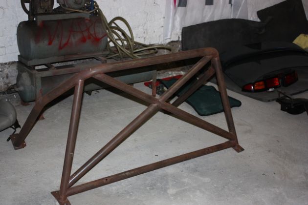

Käfig selbstgebaut vom kumpel wird auch gepulvert und dann in felgen farbe gelackt !
Brembo bremse mit stahlflex schlaüchen und scheiben 345x32 vom ML55 AMG
und folgende teile sind bestellt :
2X Bride Gias Sport II sitze
2X Sitzkonsole
1xPaar Ganador Carbon Spiegel
1x Carbon haube mit lüftungs schlitz
350z Hinterbremse mit scheiben
2X Takata 3" Gurte (Jap. Rennserie)
2X VA Felgen Work VS XX 9,5x18 offset +14 ca 100mm Tiefbett
2X HA Felgen Work VS XX 10,5 X18 Offset +14 sind da 112 mm ca.
1X Vertex Lang Body kit
2X Vertex Kotflügel mit lüftungs schlitz passend zum body kit
1X Kouki wing
soo ich glaub das wars an teilen !!
Motor ist in Arbeit gegeben bei :http://www.zex-tuning.de/
Wird zu 100% überarbeitet und auf 2.2l aufgebohrt !
Gefahren wird dann mit 3071 r lader mit umgearbeitetem int. wastegate !
Jaaa ich glaub so im groben wars das sind noch kleinigkeiten die ich ändere aber da kommen bilder !
Auch von neuen teilen wenn die da sind !!

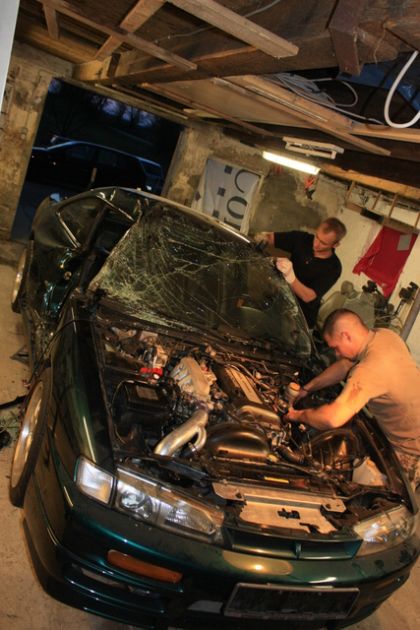

BeitragVerfasst am: 25.04.2010 - 21:02 / Post Nr. 34376      Antworten mit Zitat

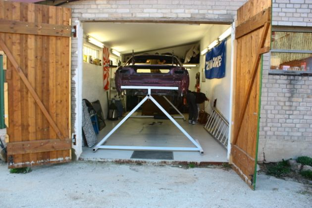

Ja nun neue sachen !
Achja karosse wird komplett versiegelt neu und neu lackiert in dem alten gün vom vorgänger...

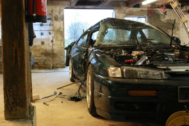

Erstmal zum Unfall Auto. Autsch, der sieht echt ziemlich kaputt aus, hoffe mal, dass dir das mit dem Projekt *II* nicht passiert.
