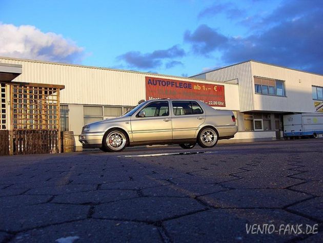

nun wollte ich euch meinen Vento auchmal vorstellen.
Ich denke Bilder sagen mehr als Tausend worte.

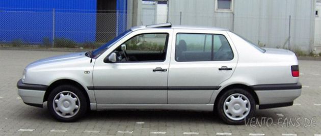

So ging es mal los:
Naja dann kamen Felgen(RH ZW3 Technic) und Spurplatten dazu.
Ausserdem Wurde alles was mal schwarz war in Wagenfarbe lackiert.
Dabei wurde gleich ein Emblemlosergrill gebaut, da es so einen nicht im Handel zukaufen gibt, Scheinwerferleiste kam auch dazu, gewindefahrwerk und orginale Schweller, und die seltene Vento VR6 lippe:
Resultat:
Das konnte ich schon eher blicken lassen.

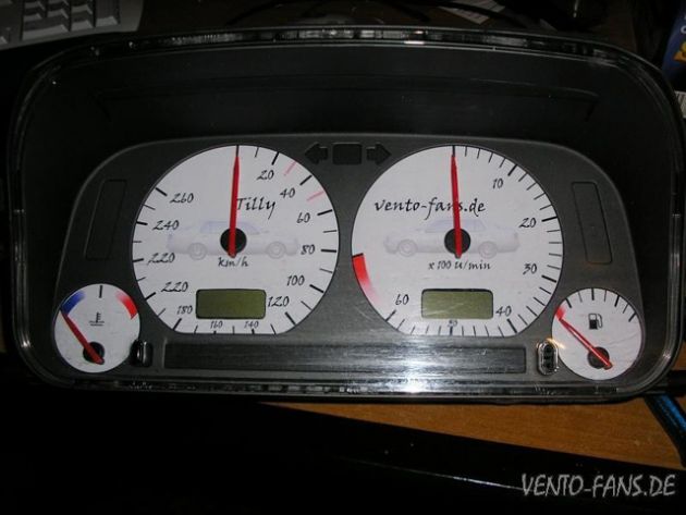

dazu gleich noch nen weissen Schaltsack gekauft und ne weisse GT Austattung, meinen Tacho hatte ich soweit auch umgebaut.
Irgendwie passte jedochdas Armaturen brett nicht dazu, desswegen habe ich damals alle Plastikteile lackiert:
Damaliger Innenraum
Damaliger Tacho:

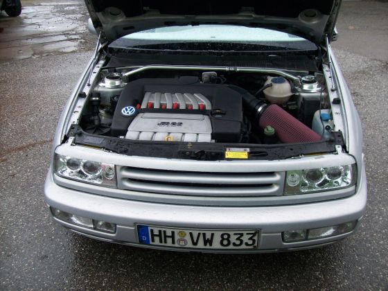

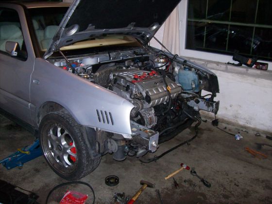

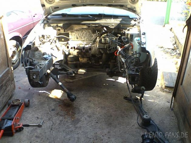

Soweit so gut. Nur irgendwann sind 1.6l und 101PS einfach zu wenig.
Desswegen endschied ich mich, mal was vernümpftiges einzubauen, damals nen 2.8l mit 174ps:
Das damalige Herz:
So leer kanns sein
Und drin:
Passender Aufkleber musste nun auch ran:

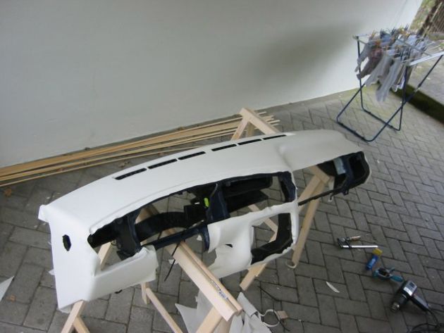

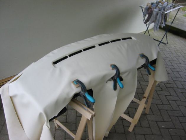

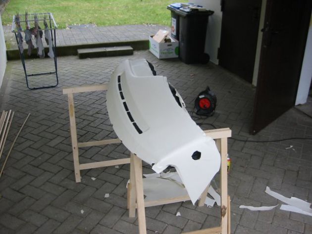

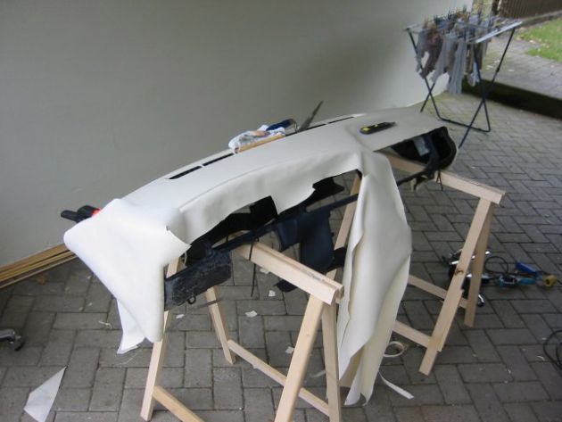

Desswegen hab ich mich einfach mal ans Armaturenbrett gemacht:
Ja, dass war eher mein Ding! Das passte auch zu den Sitzen.

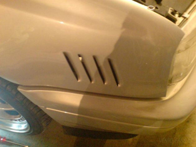

Brauchte damals mehr Kühlung, und desswegen hab ich mir nen Koti mit Kiemen besorgt:

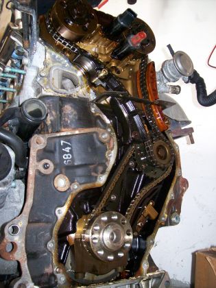

Naja nur hatte ich mich schon an die Leistung gewöhnt, musste also Saugertuning her,
da ich Turbos wegen standfestigkeit nicht besonders gut finde.

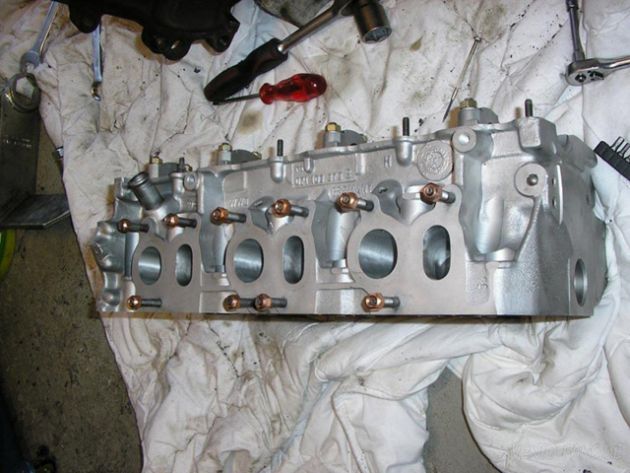

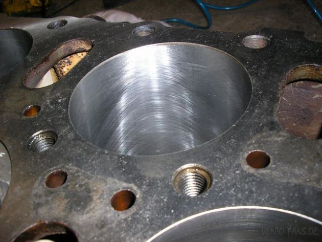

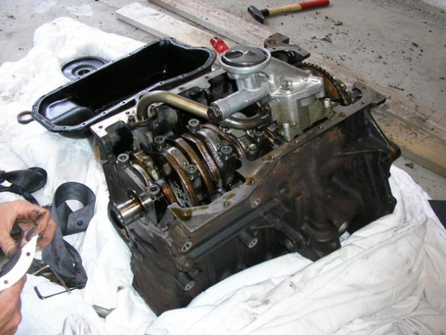

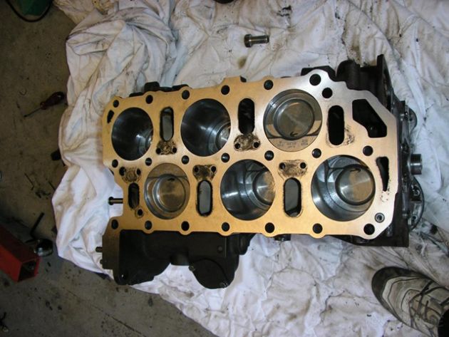

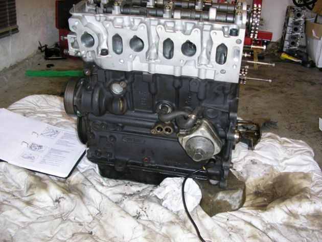

Habe meinen Block auf 84mm(3L) aufbohren lassen:

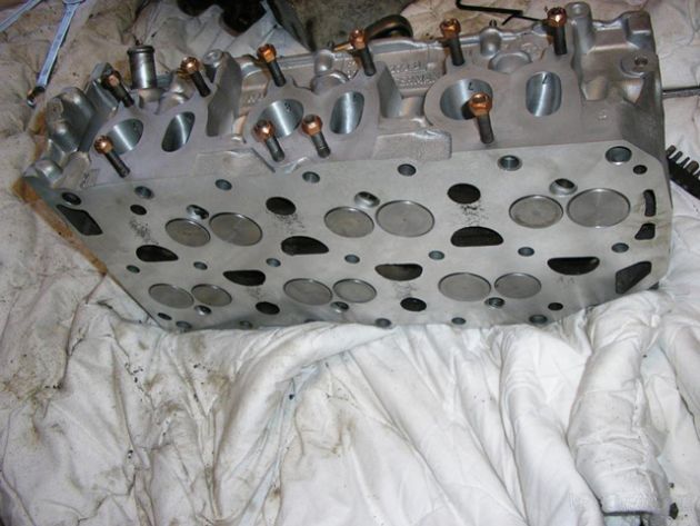

Naja am Kopf musste natürlich auch noch was gemacht werden. So wurden alle Ein- und Ausgangskanäle ca 3mm geweitet:
Datenblatt dazu:
Natürlich darf dann ein Fächer auch nicht fehlen:

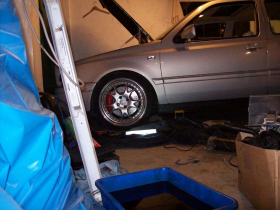

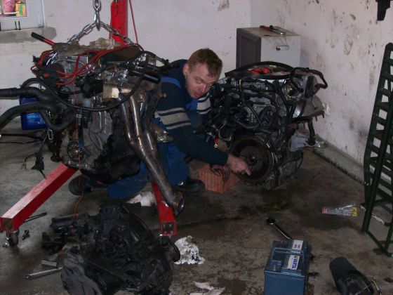

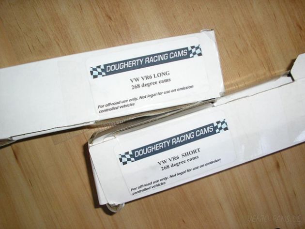

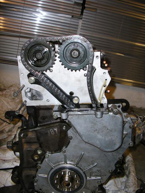

Die Schwungscheibe habe ich von 11kg zu 4,8kg erleichtern lassen(kein Bild vorhanden) und habe mir 286° Nockenwellen besorgt.
Selbstverständlich macht man wenn man sowas macht die Ketten und Spanner neu:
So mal zusammen das ganze:
Dann noch schnell das Getriebe lackiert:
Und rein damit ;)

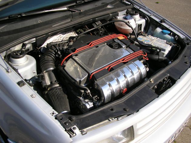

Ja das ist doch schon was anderes an Leistung! Von Trägheit die man beim VR kennt, ist nun nichts mehr zu spüren!

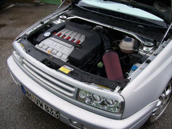

Motor:

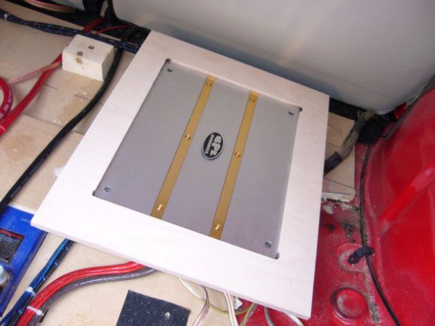

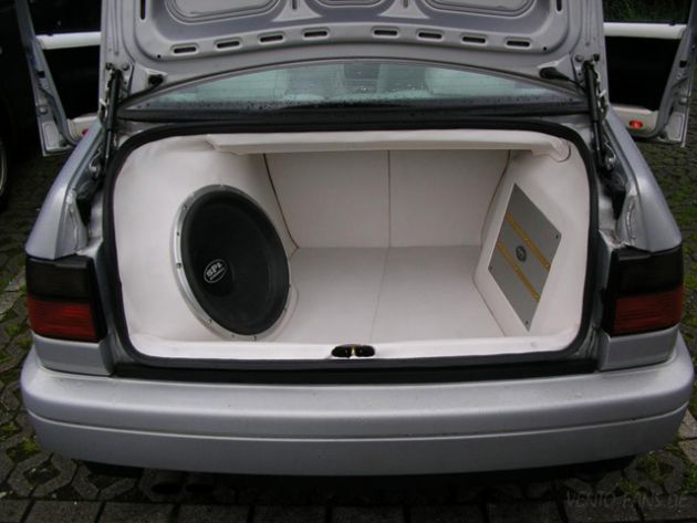

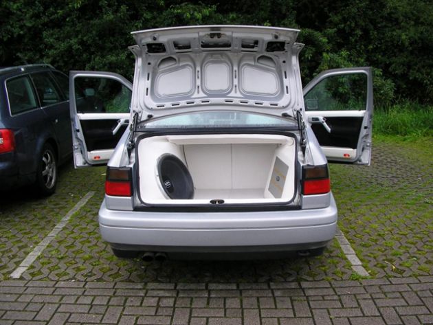

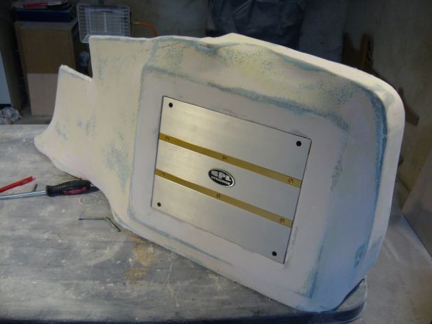

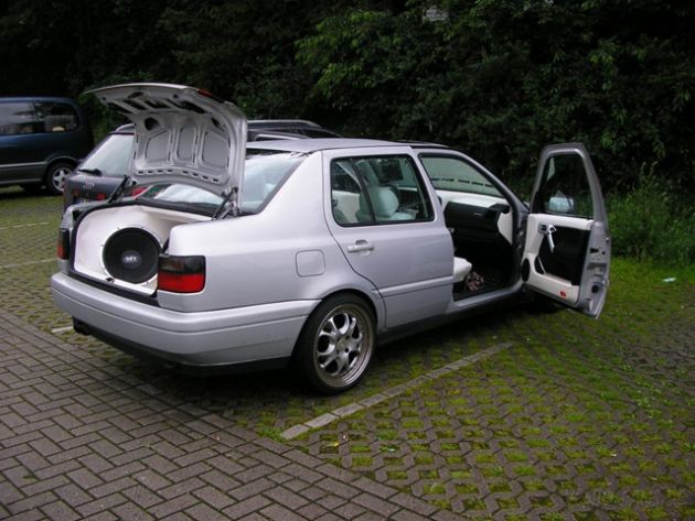

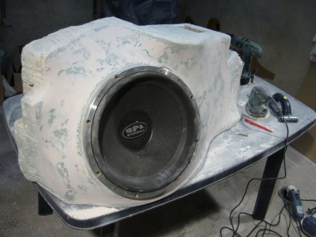

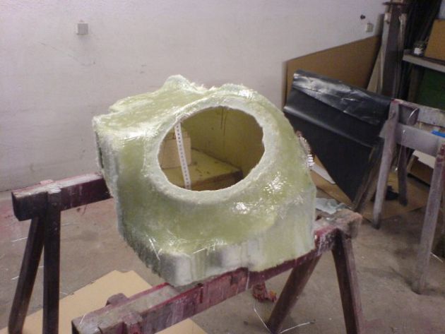

So Kofferaum war aber noch unschön, also musste was her:
Das ganze noch mit Leder bezogen und eingebaut:

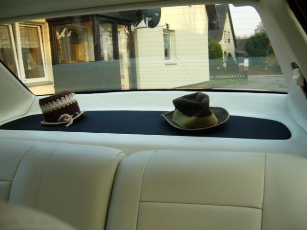

Hutablage musste auch her aus durchlässigem Boxengitterstoff:
Mittlerwiele sind noch Koppfstützen hinten am start ;)
So hier nun nochn paar Bilder:

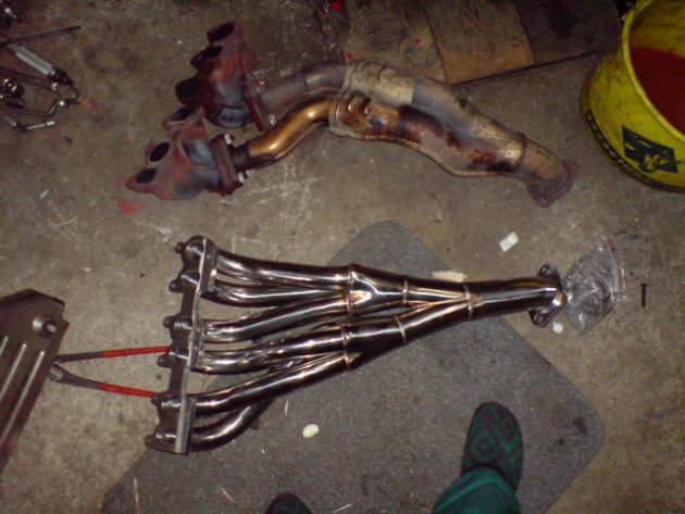

Sooo, nochn kleines Update!!!
Da fast jede Sau VR6 Fährt musste ma was her was nicht jeder hat!
Schaut euch die bilder an ;)
